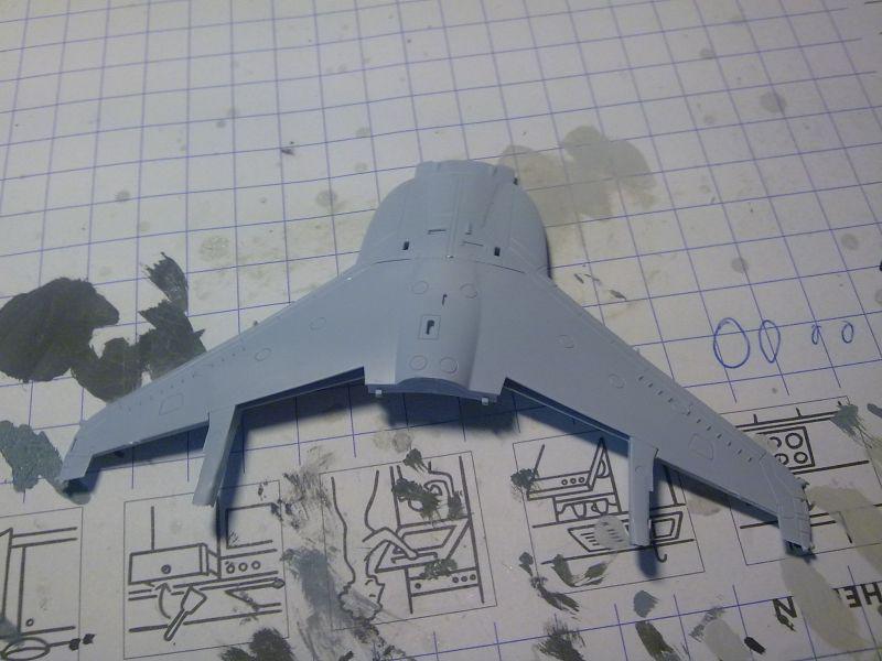

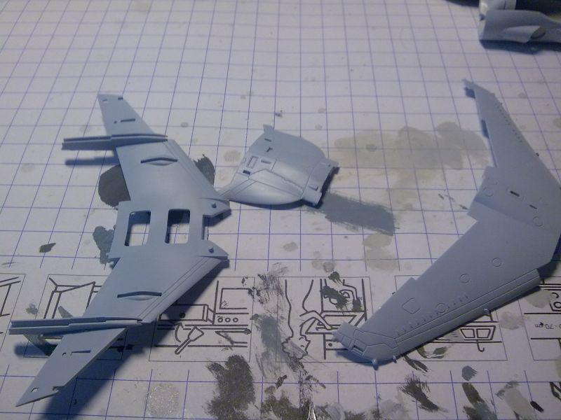

Als nächstes kammen die Flügel.
Das waren die Teile die benötigt wurden.
Die 10 Euro waren den Seitenscheinder wert, so dicke angüße.
und so sieht das zusammengesetzt aus.

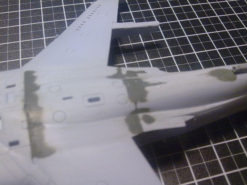

Und so siehts jetzt aus. Das grüne ist alte Enamelfarbe, die ich zum Spachten benutzt hab.
Am Flügelanstz vorne ist auch etwas sieht man hier nicht.
Dan wird das ganze morgen verschliffen.

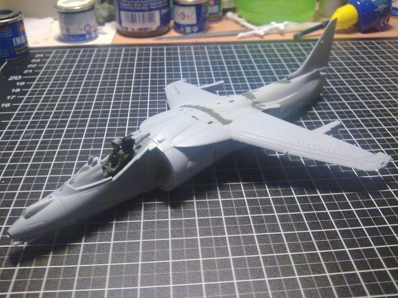

Ein Update zu späterer Stunde.
Es geht voran.
Ich kann euch das Modell nur empfehlen.
Ich hab das ganze mal verschliffen.
Und eine Nahaufnahme.
Was schwieriger wird, ist die Tarnbemalung.
Dafür gibt es nur Humbrol-farben.

na das schaut doch schon recht gut aus. Wenn du schon mit Farbe spachtelst, dann solltest du vielleicht versuchen die Strichbreite etwas geringer zuhalten. Umso weniger musst du schleifen.

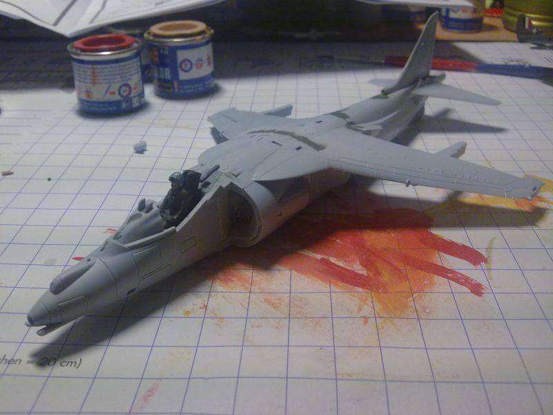

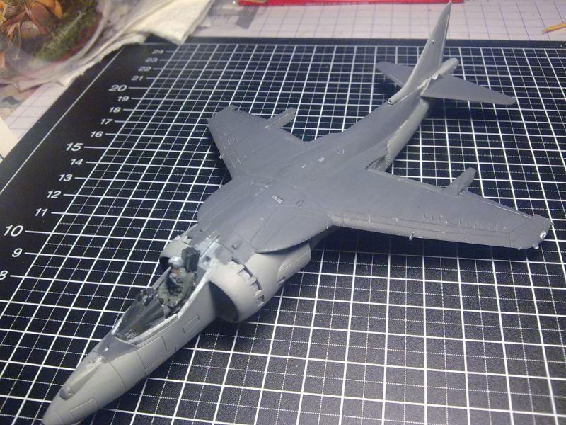

Bis jetzt sieht das ganze nämlich so aus.

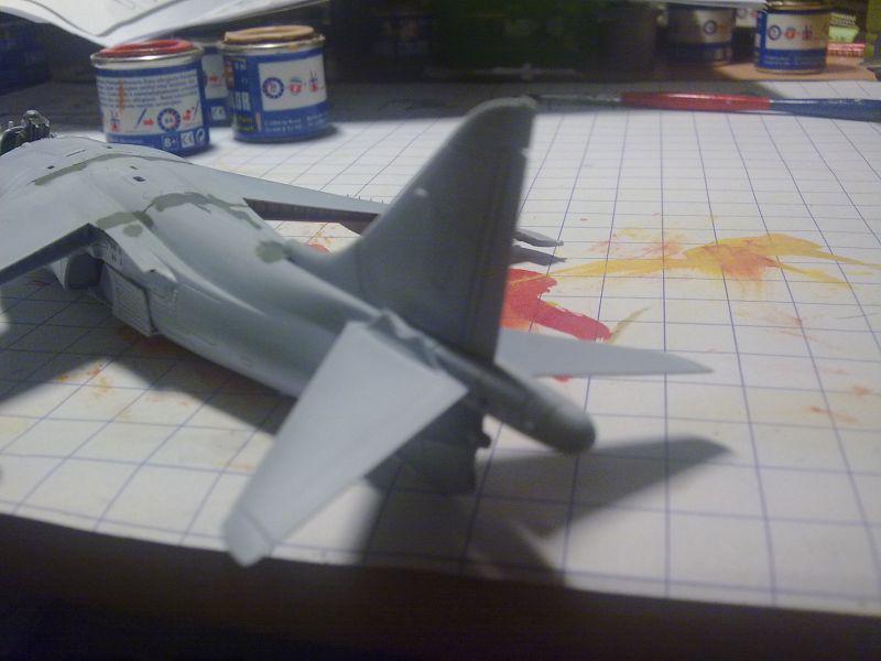

Und eine Nahaufnahme des Leitwerks.
Das mit dem Leitwerk war eine schwere geburt.
Die beiden Hälften waren mit einem Stift verbunden, der ist aber gebrochen.
UNd da der Rumpf etwas schräg war, gab es da ein paar unsymetrien.
Die Schrägung ist mir bloßem Auge nicht zu erkennen. Also beim Rumpf. Das Leitwerk gefällt mir jetzt recht gut.

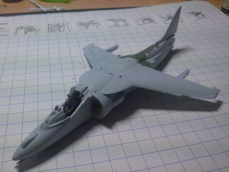

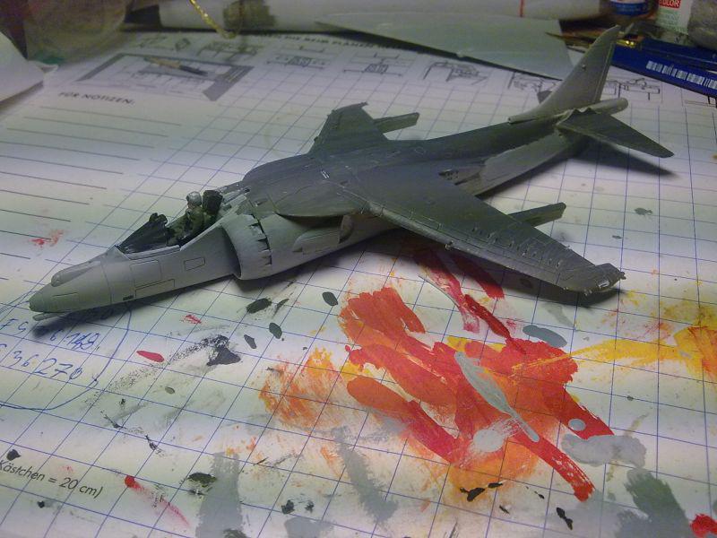

So siehts jetzt aus.
Ich muss sagen die Lifecollor lassen sich gut verarbeiten.
Mehr in kürze.
mfg. cookie

Hi Cookie,
sieht ja schon ganz gut aus. Allerdings würde ich dir raten die Lifecolor Farben nochmehr zu verdünnen und dann erst aufbringen.

Lifecolor sind in meinen Augen mit die besten wasserbasierenden Acrylfarben, die man kriegen kann. Für Tamiya und andere kann ich nicht sprechen, da ich von denen bisher zu wenig ausprobiert hab.
Aber ich denke auch, dass es besser wäre, die Farben stärker zu verdünnen und dann evtl in 2-3 Farbschichten aufzutragen, um keine Details zuzukleistern. Dazu kommt, wenn man so arbeitet, kann man Pinselspuren auch sehr gut vermeiden. Dafür muss nur die Oberfläche gereinigt sein, denn sonst haften die Farben an einigen Stellen überhaupt nicht. Ich kann das aus eigener Erfahrung sagen, bin auch zu oft zu ungeduldig gewesen und hab die Farben direkt ohne Reinigung draufgehauen.

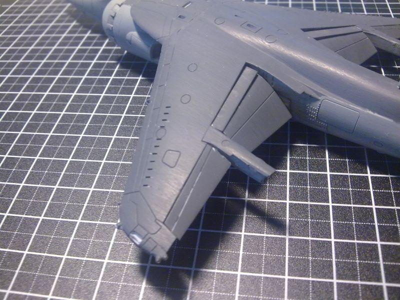

Es ging nicht weiter, weil ich etwas lustlos war und ein anderes kleines Projekt angefangen hab. (Bilder im Projekte Thread) ALso erstmal habe ich die Flügeloberseite abgeschlliffen und nochmal neu gepinselt.
Anschließend hab ich die Landeklappen und Querruder eingesetzt.
DAs ist jetzt mal eine totale.
Die Schubdüsen habe ich schon zusammengebaut und gesprachtelt,. warten nur auf Farbe.
Und halt Landeklappen mit Querruder.

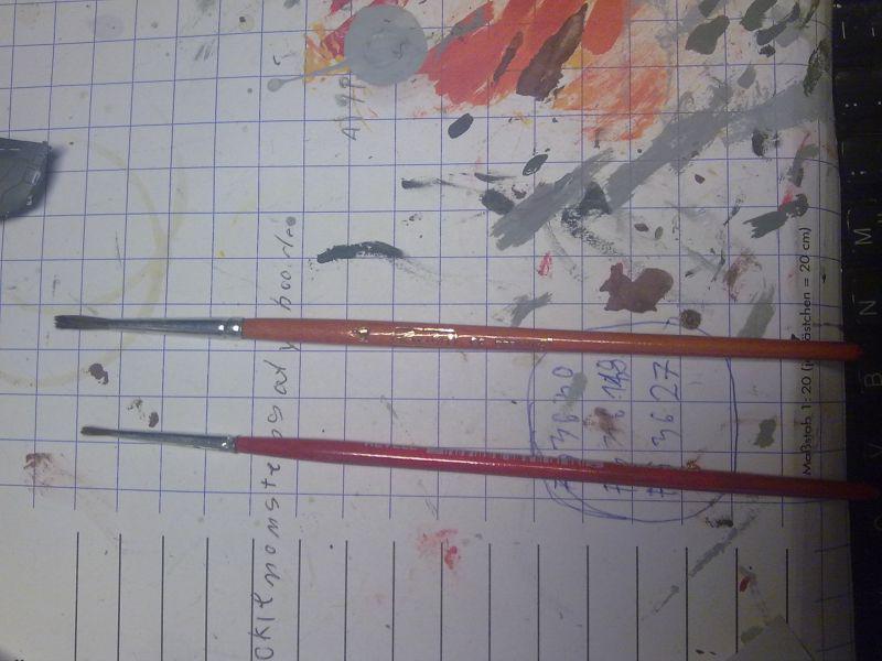

Nebenbei:
Ich benutz die Pinsel hier.
der breite für Flächen, dein KLEINEN für feinheiten wie z.B. Cockpitteile.
Für Instrumente benutze ich einen nochkleineren Pinsel.

Hi Cookie,
das sieht ja schon mal ganz gut aus.  8) Und auch der obere Farbauftrag ist nun besser. Sehr schön vorallem finde ich allerdings das du die Landeklappen in gesenkter Position angebracht hast. Ich finde sowas gibt einem Modell gleich immer mehr Leben. Ich bin ja nun gespannt wie es weiter geht.  8)

Hi Cookie,
na das schaut doch schon gut aus. Du scheinst auch gut mit den Life-Color Farben zurecht zukommen.
Gut finde ich auch das du die Ruder ausgelenkt anbaust, allerdings ist dir ein kleiner Fehler unterlaufen.
Die Querruder bewegen sich gegenläufig, das heisst du müsstest eins wieder abtrennen und in die andere Richtung ausgelenkt wieder anbauen. Achja, ich meine die äusseren Ruder.
Ich freue mich schon auf deinen Harrier.
Gruß André

Das ist mir Bewust.
Blo hat Airfix leider beide Ruder in der Form abgegeossen.
Vieleicht ändere ich noch was.
